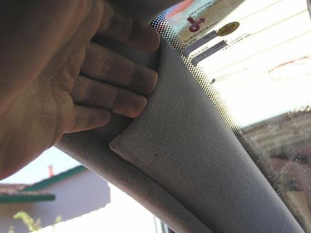

Отщелкиваем клипсы и снимаем покрытие стойки.

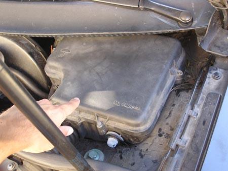

Открываем капот. Откручиваем крышку блока ЭБУ.

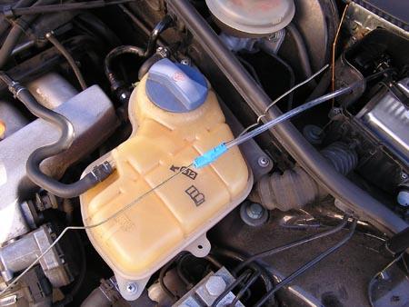

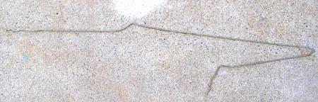

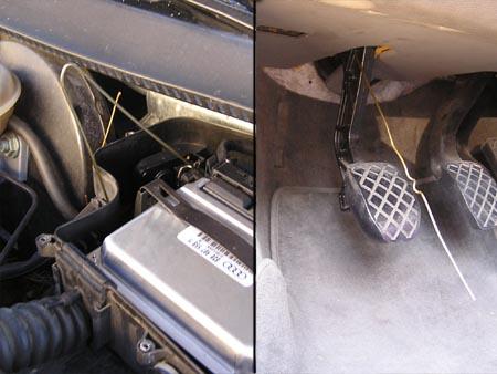

Сейчас надо изготовить специальный инструмент. Для этого нужна проволока. Надо будет протащить резиновую трубку из капота в салон.
Когда коробка ручная, то никаких проблем. Смотрим через блок ЭБУ. Там увидите маленькую дырочку через нее салон и коврик.
Туда и надо засунить изготовленный инструмент.
А с автоматом сложнее. Но сделать нужно тоже.
Протягиваем шланг, предварительно примотав к приспособлению изолентой.

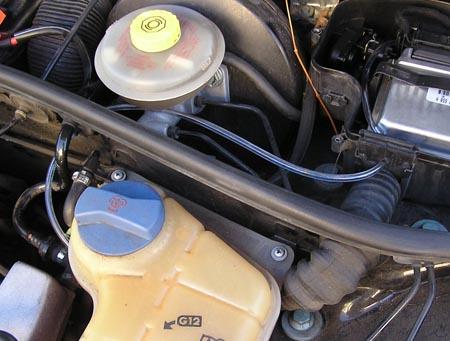

Сейчас шланг нужно перенести в моторный отсек. Для этого в резиновой части есть заглушки из резины. Отрезаем их.
Протягиваем шланг.

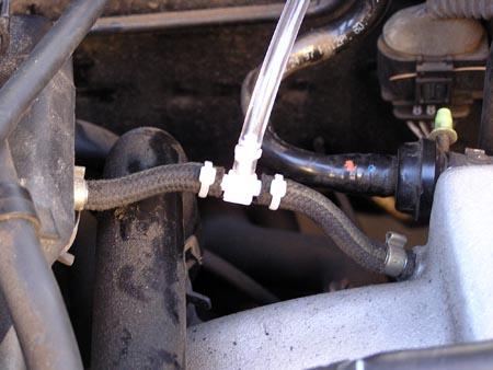

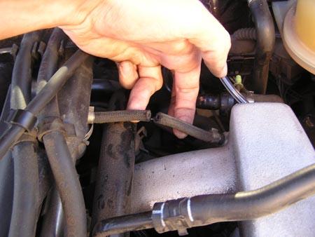

Находим вакуумный шланг. Кто не знает, тот который защитной тканью покрыт. Разрезаем его пополам.
Устанавливаем тут Т-образный переходник. Затягиваем хомутиками.

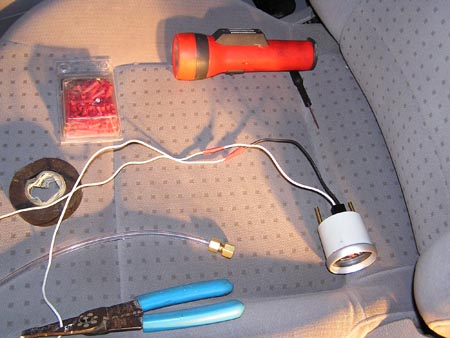

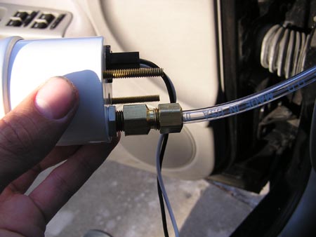

Моем руки. Переходим работать в салон. Шланг вытягиваем и временно подключаем к прибору.
Запускаем двигатель и смотрим на правильность работы манометра. При холостом ходе значение должно быть -20 вакуума.
Удлиняем провода, так как стандартные короткие.

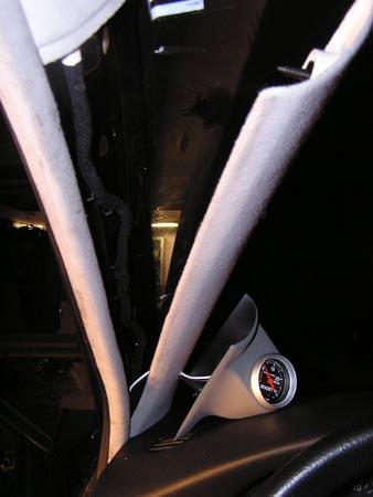

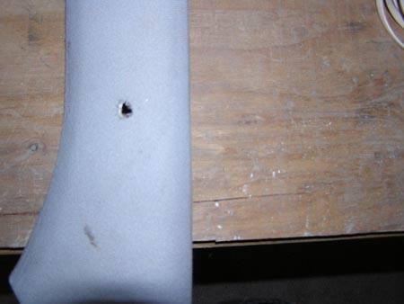

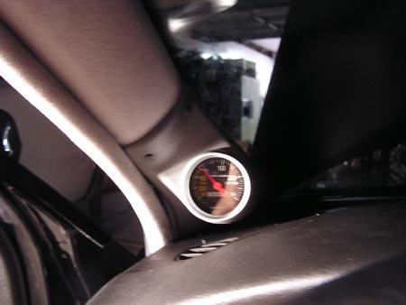

Примеряем прибор и подиум. Сверлим два отверстия. Одно будет для проводов, а во втором шланг.

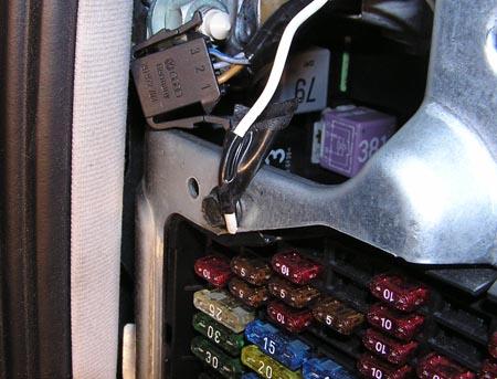

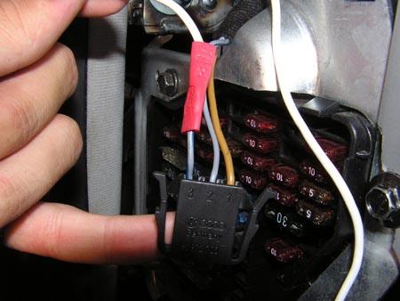

Проверяем отверстия. Тянем провода, соединяем. Тянем электропровод к предохранителям.
Рекомендую запитаться от регулятора яркости освещения приборной.
Для этого вынимаем выключатель света. Поворачиваем в нулевое положение. Нажимаем на ручку. Крутим по часовой стрелке. Выключатель при этом выйдет.
Сжимаем два замка из пластика внутри и достаем регулятор яркости.
Из регулятора вынимаем штепсель. Получим коричневый, серый и сине-серый провода. Нам нужен последний.
Присоединяем + провод манометра к сине-серому.
Второй надо в землю. Присоединяем к какому-нибудь болту, который вкручен в металл.
Включаем свет и проверяем работоспособность.
Все собираем обратно.
