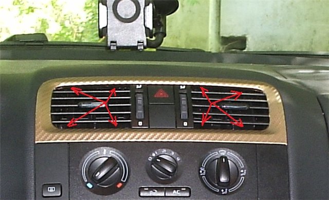

В этой теме я расскажу, как снимал решетки с центральных воздуховодов на Шкода Фабия 2.

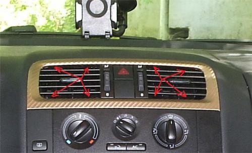

Нужно тянуть решетку по периметру. Когда решетка отстегнется наполовину от воздуховодов вся остальная часть будет из панели также вылезать.

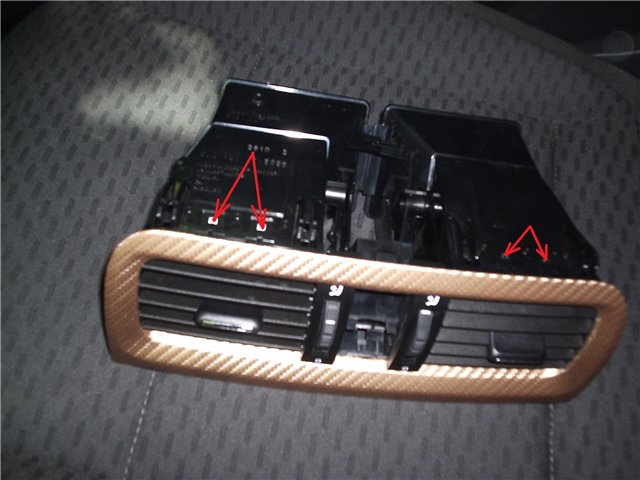

Другой способ. Берем фонарик, тонкую отвертку, поджимаем фиксаторы, воздуховоды тянем на себя. Где они расположены я показал стрелкой.
Разъем аварийки отключен, и часть панели оказывается снята. Там есть тонкие усики фиксаторов, их отстегиваем и ставим при желании деревянную панель).
