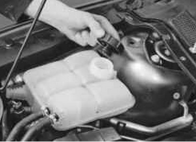

Откручиваем пробку расширительного бачка.

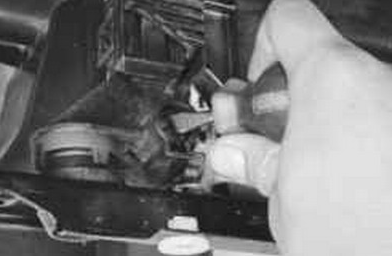

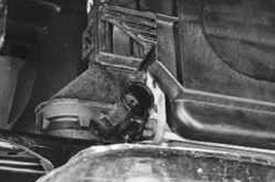

Отворачиваем крышку сливного отверстия. Сливаем старый антифриз. Будьте внимательны!!! Ведь антифриз смертельно ядовит.

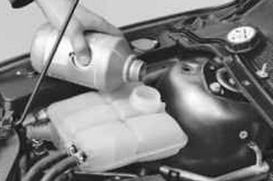

Через расширительный бачок заливаем антифриз. Снова запускаем двигатель и когда включится вентилятор снова его глушим. Проверяем уровень жидкости. Подливаем антифриз до отметки максимального уровня.
