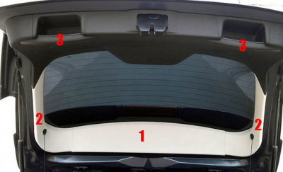

Снять обшивку с задней крышки багажника можно без поломок самостоятельно. Не верите? Тогда читайте нашу инструкцию по снятию/установке обшивки крышки багажника ФФ3 хэтчбек.
Все проще простого! Начнем с центральной белой накладки (1), потом боковые накладки (2) и сама черная обшивка (3). Все зафиксировано на клипсах, не считая обшивки (3). Она дополнительно держится на четырех болтах под ручками (ручки легко разобрать: чуть прижимаем и тянем на себя).
