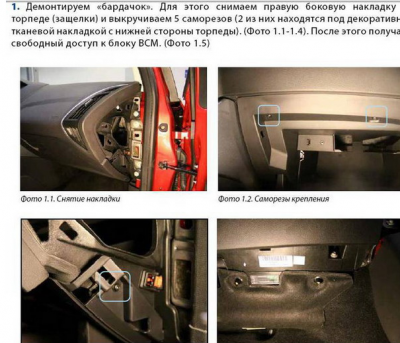

Бардачок снимается очень просто. Даже не думайте, что что-нибудь сломаете.
При открытом бардачке вверху видно 2 самореза, аналогичные 2 черных самореза (не путать с белыми болтами) расположены под декоративной тряпочной накладкой (она на 2 желтых пластиковых пистонах, под бардачком).
Эти саморезы лежат немного глубоко, без зеркальца их не видно. Отвертка, которой их откручиваете, располагается строго вертикально вверх.
Еще 1 саморез находится под боковой панелью справа (снимаем дверной уплотнитель не полностью, наклейка про неотключаемую подушку находится на этой панели).

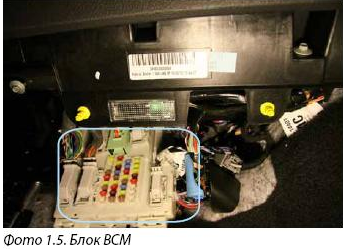

Сама панель на защелках. После того, как выкрутили все 5 саморезов, сдвигаем коробочкус разъемом usb на себя (она на защелке, потом после снятия бардачка проходит в отверстие, и висит на проводе).
И с небольшим усилием (там тоже есть несколько защелок) тянем бардачок на себя. Останется осторожно снять разъем с плафона подсветки, там проводок достаточно короткий.
