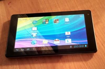

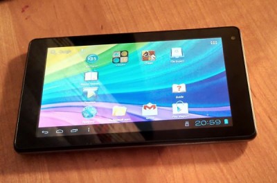

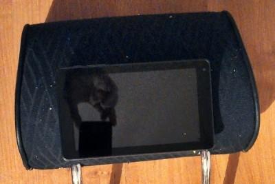

Померил размер. Отлично подходит планшет в шесть дюймов.
Купил вот такой за 70$.

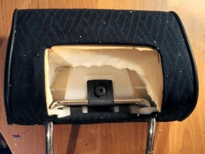

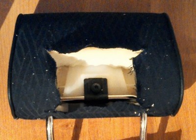

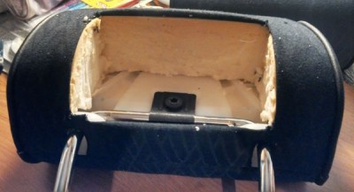

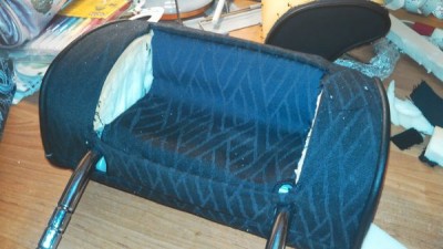

Снял с BMW (E39) подголовник и принялся за работу.

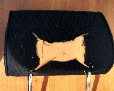

Главный совет – это чтобы планшет туго вставлялся. Не режьте сразу большой кусок. Лучше постепенно примеряйте и отрезайте помаленьку.

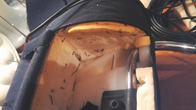

Наклеил полоски по бокам, чтобы вперед не падал. А также на пластмасски, это для фиксирования вниз.

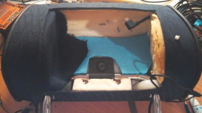

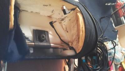

Разъемы все угловые. Через отверстие, где идет штырь подголовника, провел провода.
На плоскость положил прокладку, это обычная салфетка для мойки посуды. А снизу поролон.

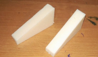

Взял пенопласт и вырезал треугольные упоры.

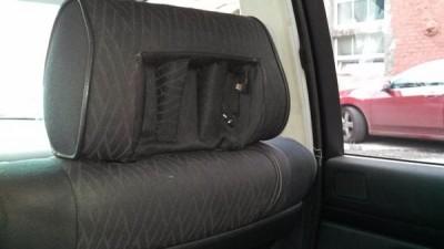

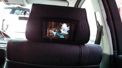

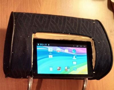

Начал все собирать. Результат такой.
Теперь подключение к питанию и к акустике.
Тут все просто. Питание берем от входа магнитолы. К входу подключаем двойник прикуривателя. В него обычная автомобильная зарядка USB. В зарядку ЮСБ-удлинитель, который проводим за бардачком. Потом вдоль порога и тянем под сидение пассажира. Там соединяем с проводом microUSB, который подключен к планшетику.

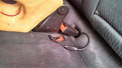

Теперь собственно звук. Вставляем в планшет провод с угловым разъемом. Потом удлиняем его. Со второго конца поставил разъем мама, а также регулятор громкости. Он кстати не понадобился. Потом это провод вводим под переднее сидение пассажира, вдоль порога и под диван, а там вывел через отверстие, где ремни безопасности.
Там стоит детское кресло. В него врезал динамики. Получилось плохо. Почти ничего не слышно при движении автомобиля. Нашел решение – наушники с шумодавом. Ребенок не может нарадоваться.
