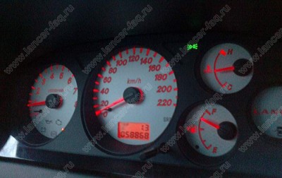

У меня Mitsubishi Lancer 9 1.6, ужасно не хватает на приборке хоть какой-нибудь индикации габариток. Фиг знает работает ближний свет, или он не включен. Смотрю на подсветку приборки. А вот на двигателях с объемом 2.0 индикация есть. Интересно, что место под лампочку, есть, вот я и решил ее туда вставить.

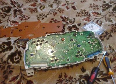

Сначала надо снять приборную панель.

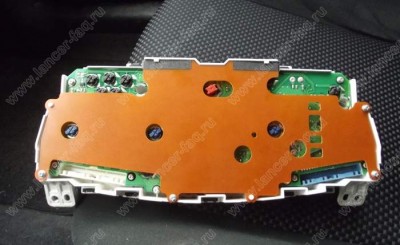

Теперь нужно отвернуть защитный экран, который располагается на задней стороне приборки.

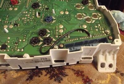

Находим место, где будет стоять лампочка.

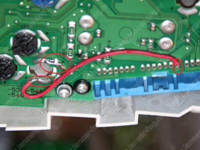

Кружком я обозначил дорожку которую надо пропаять к земле платы. К 14 контакту шлейфа припаиваем медный провод, точнее кусочек. На нем при включении габаритов появляется +12 В.
В итоге имеем такую штуку.
