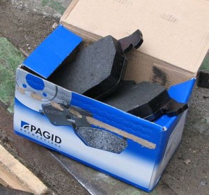

Ну и соответственно новые запчасти: колодки, диски, смазка для суппортов и обезжириватель.

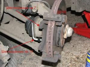

В первую очередь поддомкрачиваем машину. Колесо снимаем и кладем под лонжерон. Теперь нужно открутить болтик, который фиксирует тормозной диск на ступице.
С резиновых выступов суппорта снимаем заглушки. Потом надо открутить две направляющие, которые держат скобу на суппорте.

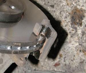

Берем отвертку и ставим ее в щелочку между верхней скобой и диском. Вместе с колодками отжимаем в сторону диска. Останется только основание суппорта.

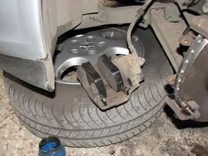

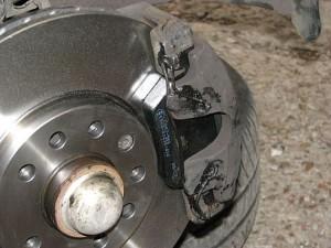

Теперь нужно отсоединить от стойки тормозную трубку. Чтобы это сделать вынимаем скобу крепления трубки, вынимаем ее из проушины. Кладем цилиндр на колесо.

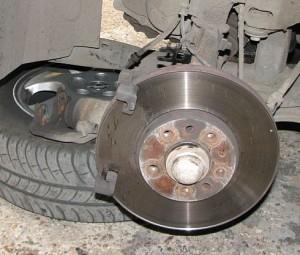

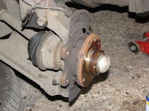

Старый тормозной диск с Opel Vectra B снимаем. Потом откручиваем остаток суппорта.
Все хорошенечко чистим.

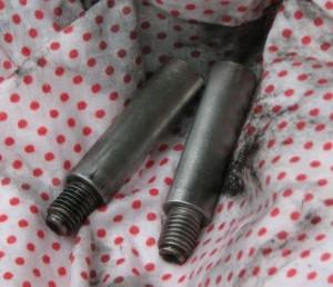

У меня направляющие находились в хорошем состоянии. Я взял нулевую наждачку и убрал легкий налет пыли от колодок.

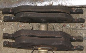

Чистим и обезжириваем клеящуюся поверхность новой колодки. Ставим их в суппорт.
Все смазал, начиная от направляющих и заканчивая местами ходка колодок.

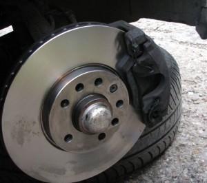

Обязательно обезжирьте новый диск для Opel Vectra B.
