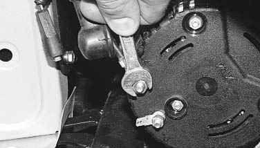

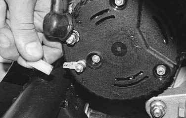

От вывода D+ генератора нужно отсоединить провод.
Снимаем чехол и откручиваем гаечку.
Провода отсоединяем.

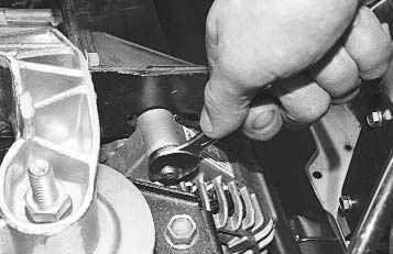

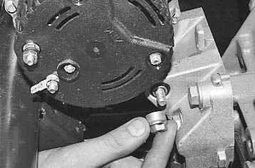

Гайкой генератор крепится к кронштейну, откручиваем ее.
После чего снимаем гайку и втулку.

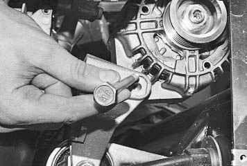

Болт, которым крепится к кронштейну вынимаем.

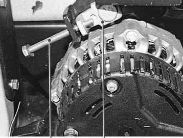

Откручиваем гайку, которая фиксирует к кронштейну вверху.
Выкручиваем регулировочный болт, планку снимаем.

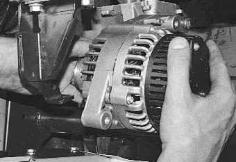

А теперь и сам генератор с Lada Приора можно снять.
