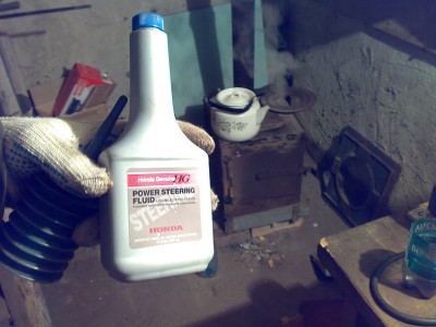

Для замены жидкости в гидроусилителе руля Honda Цивик 6 вам потребуется: плоскогубцы, несколько пустых бутылок, шланг с переходником, под внутренний диаметр шланга на 10мм. Ну и собственно сама жидкость в количестве трех литров.

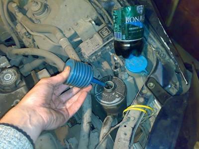

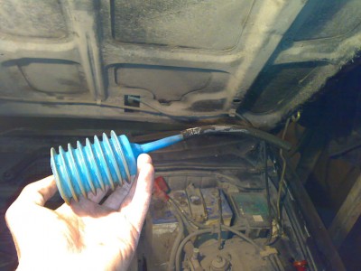

Еще забыл клизму написать сверху.
Берем клизму и отсасываем старую жидкость из бочка.

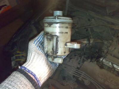

Предупреждаю, что жидкость очень едкая, так что будьте в перчатках и старайтесь не проливать на машину. Когда выкачаете, снимите бачок.

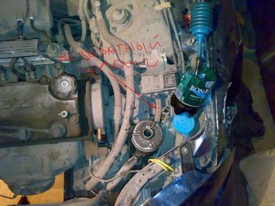

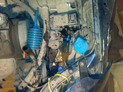

Возвратный шланг из которого льется жидкость.

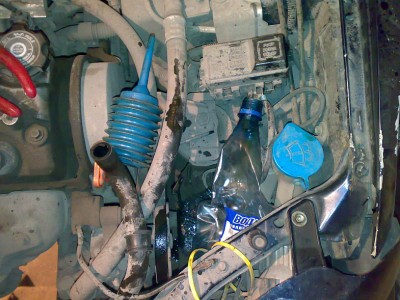

Потом одеваем возвратный шланг на другой шланг через удлинитель. Отводим вниз и подставим пустую тару.
Я просто смял бутылку и вставил в нее шланг.
Без подтеков не обошлось.
Конечно, лучше одеть шланг. Когда шланг одели заводим машину (В это время она будет визжать как резаная, не пугайтесь так должно быть). В это время быстро вращаем руль в одну и вторую сторону до отказа, после чего глушим.
Жидкость слита.
У меня жидкость вылилась под давлением и все забрызгала. Пришлось поработать уборщиком.

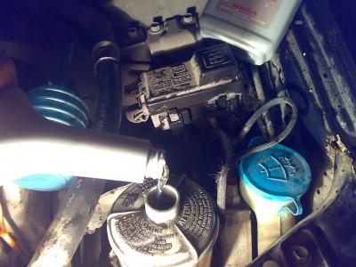

Когда жидкость слили, одели назад бачок. Берем новую жидкость и заливаем. Одна банка и бачок полный.
Садимся в машину, заводим ее, крутим рулем обе стороны, глушим. Подходим к бачку и смотрим или ушла жидкость. Если ушла, доливаем еще, снова заводим, крутим руль, глушим. Снова смотрим жидкость. И так до тех пор пока будет куда лить.
У меня ушло две банки жидкости.
