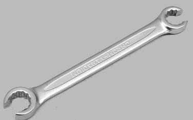

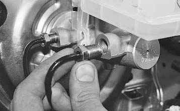

Для этой процедуры вам потребуется вот такой специальный ключ на 13. Он нужен для откручивания тормозных трубок.

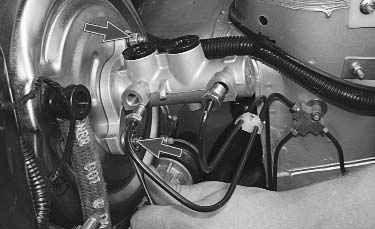

Снимаем накладку рамы ветрового стекла, шумку мотора и откачиваем тормозуху из бачка главного цилиндра.

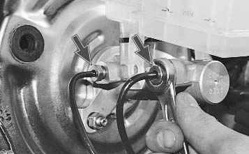

Берем этот специальный ключ и откручиваем гайки, фиксирующие тормозные труби к тормозному цилиндру.

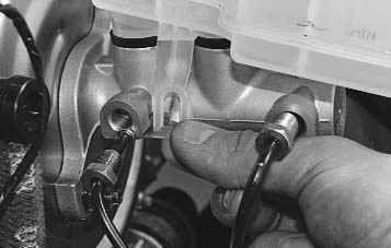

Отсоединяем эти трубки. Из ГЛТ вытечет троху жидкости. Приготовьте тряпочку. Ставим заглушки.
Если нужно, то снимите сам бачок.

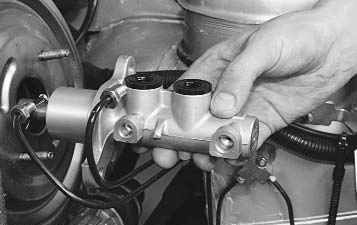

Цилинд крепится к корпусу вакуумного усилителя двумя гайками. Откручиваем их.

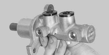

Теперь цилиндр можно снять.
На фото ГТЦ Lada Приора.
