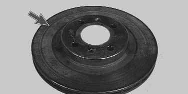

Если толщина диска на Lada Приора меньше 17.8 мм, то его нужно заменить.

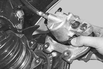

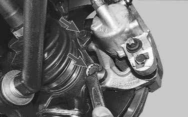

Откручиваем болтики, фиксирующие направляющую колодок к поворотному кулаку.
Тормозной механизм снимаем. Тормозной шланг не трогаем.

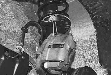

Тормозной механизм подвешиваем на проволоке к стойке. Смотрим, чтобы торозной шланг не перегибался и не перекручивался.

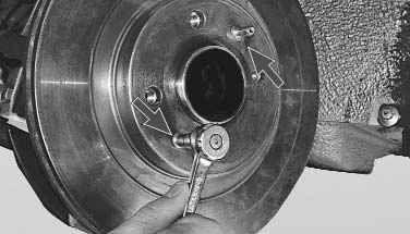

Выворачиваем два направляющих штифта.

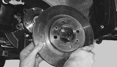

Тормозной диск с Lada Приора снимаем.
