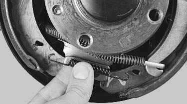

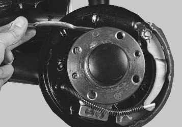

Берем плоскогубцы и снимаем ими верхнюю стяжную пружину.
А потом и нижнюю.

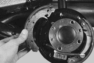

Потом направляющую пружину передней колодочки.

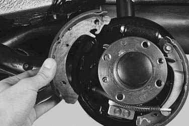

После чего переднюю колодку с Lada Приора снимаем.

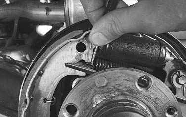

Далее снимается разжимная планка.
Потом направляющая задней колодки. Потом и сама задняя колодка. При этом нужно отсоединить приводной рычаг от троса ручного тормоза.

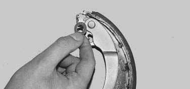

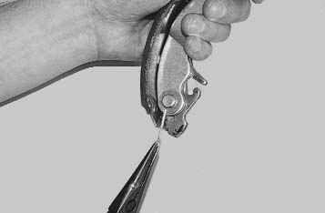

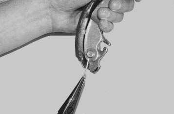

Шплинт вынимаем.
Опорную шайбу снимаем.

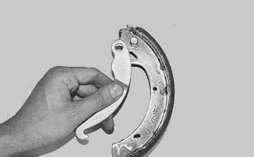

И приводной рычаг задней колодки.

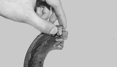

Давим на палец и вынимаем его из колодки.
