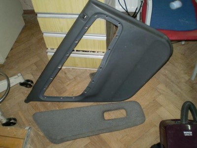

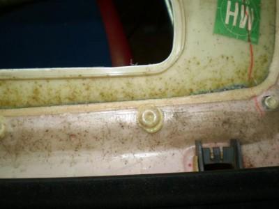

У меня было вот такое ужасное состояние дверей. Грязное, засаленное, протертое, поэтому решил обивку поменять на новую. Благо времени много это не занимает.
Снял старую обшивку

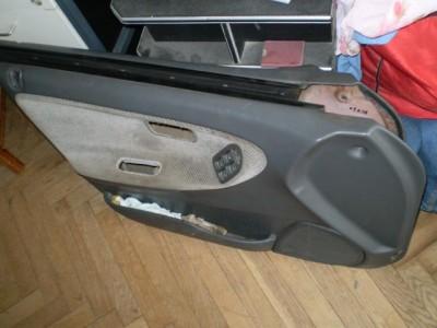

Чтобы это сделать нужно расклепать эти кругленькие штучки:
Сейчас нужно оторвать старую ткань.

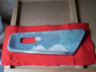

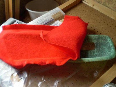

Примеряем кусок карпета:

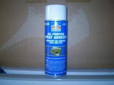

Сейчас берем клей, я рекомендую вот такой.
Нужно нанести его ровным слоем на обе части, которые будем склеивать. Но будьте внимательны и не лейте много клея. Иначе он намочит карпет, все пропитается клеем и будет очень ужасный вид.

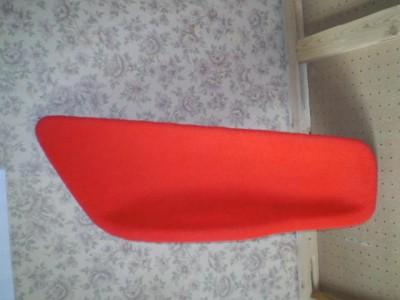

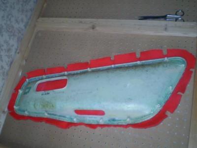

Лишнее нужно отрезать, нанести клей и загнуть.
Должно получиться вот так.
Сейчас берем нож и вырезаем дырки для ручек.

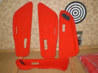

Совсем другое дело!
