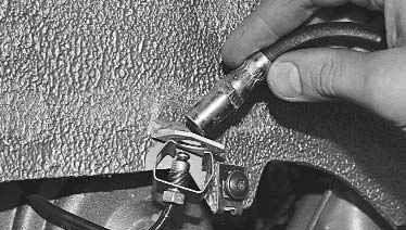

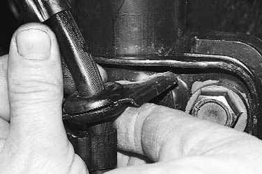

Спецключиком откручиваем от шланга тормозную трубку. А ключом на 15 держим от проворачивания наконечник.

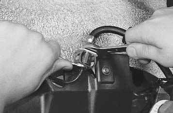

Наконечник из кронштейна вынимаем.
Из кронштейна на стойке достаем уплотнитель.

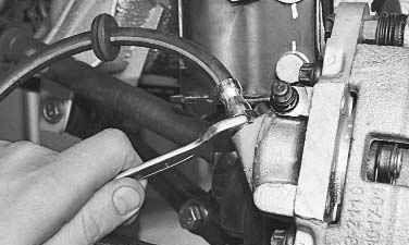

Теперь наконечник нужно вывернуть из колесного цилиндра.

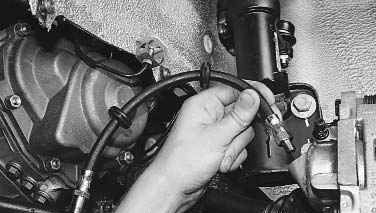

Тормозной шланг с Lada Приора можно снять.
