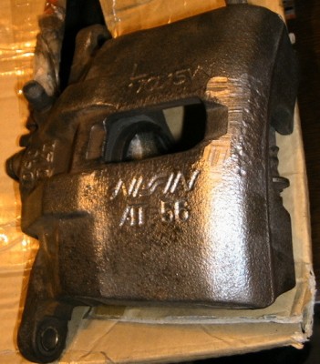

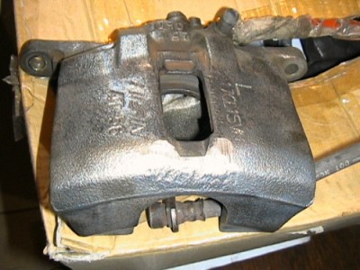

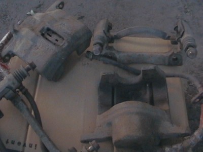

В таком виде я их купил.

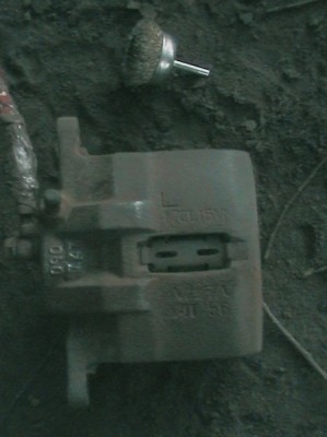

Начал чистить.

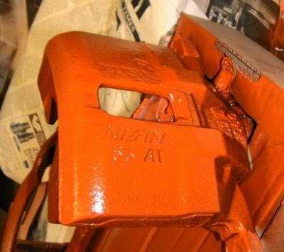

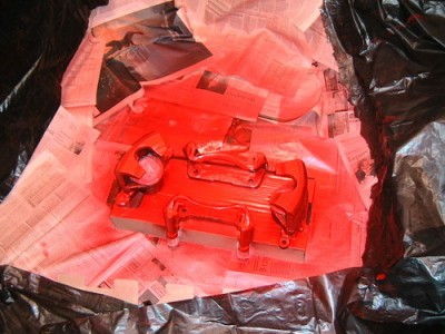

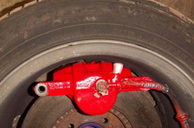

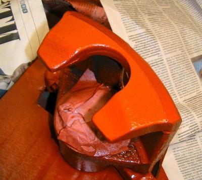

После очистки покрасил.
Стали красненькие.

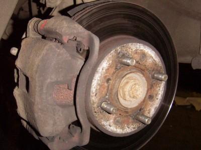

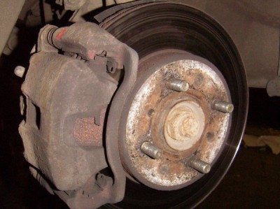

Старые снял.

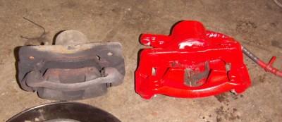

Рядом старье и новье.

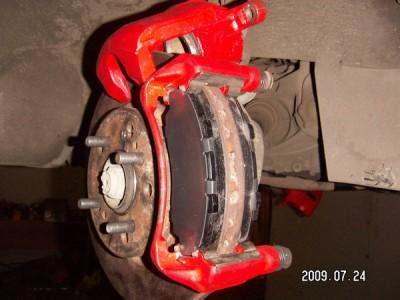

Пятнашки влазят отлично.

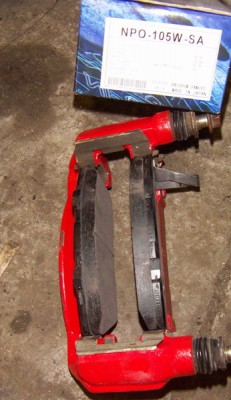

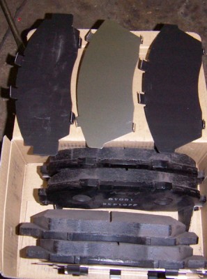

Колодки.

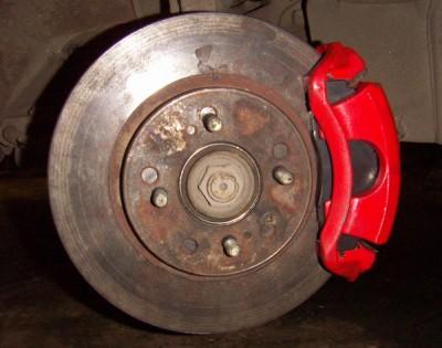

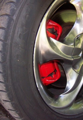

Делаем сверловку и устанавливаем кольца.
Готово, красота, глаз не оторвать.
