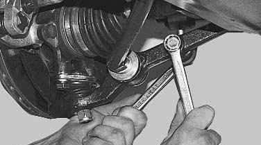

Поливаем ВЭДэшкой резьбовые соединения рычага.
Гайка крепит стойку стабилизатора к рычагу. Откручиваем ее. Вынимаем болт.

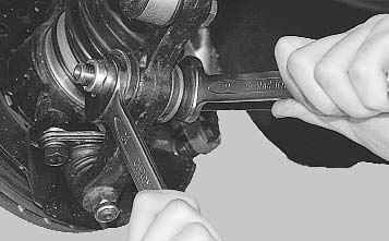

Растяжка к рычагу также на гайке. Откручиваем.

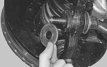

Шайбочку снимаем.
Выпрессовываем палец из рычага.

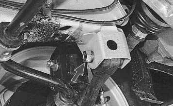

Откручиваем гайку, которая крепит рычаг на Lada Приора.

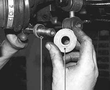

Из кронштейна вынимаем рычаг. Снимаем его с растяжки.
С растяжки снимаем шайбы.

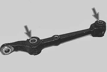

Резинки с разрывами, значит, есть износ. Плюс резина выпучена.
Меняем шарниры рычага.
