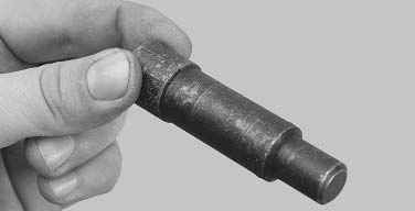

На фото оправка, которой производится центрирование ведомого диска.

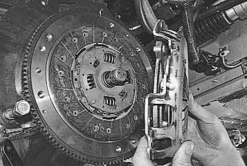

Снимаем коробку передач.

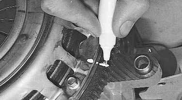

Помечаем маркером расположение кожуха диска и маховика. Это нужно в том случае, когда будете ставить назад старый нажимной диск.

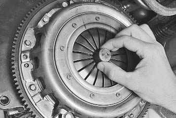

Ставим оправку. Можно обойтись и без оправки. В таком случае нужно ведомый диск слегка придерживать. Чтобы он не выпал из кожуха сцепления.

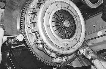

Держим отверткой маховик, чтобы он не проворачивался. И потихоньку выкручиваем шесть болтов, фиксирующих кожух к маховику.
Снимаем кожух сцепления и нажимной диск.

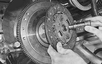

Потом ведомый диск и оправку с Lada Приора.
