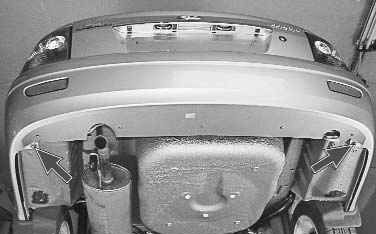

Для начала откручиваем два болта снизу. С правой и с левой стороны.

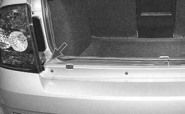

А потом еще два болта, но уже сверху. Тоже справа и слева.

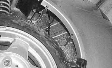

Откручиваем болты, которые крепят бампер к крыльям, их два, и один болт фиксирующий бампер к брызговикам.

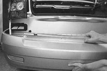

Тянем назад и задний бампер на Lada Приора снимается.
