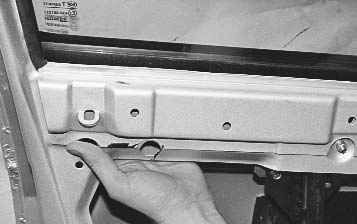

Снимаем обшивку.

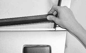

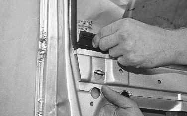

Поддеваем уплотнитель.
И отклеиваем его.

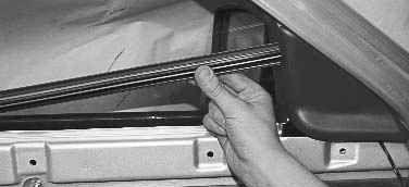

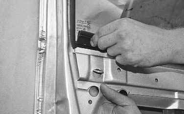

Потом поддеваем наружный уплотнитель.
Его также отклеиваем.

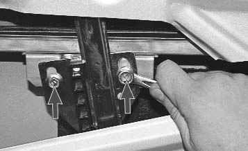

Стекло опускаем, до такого состояния, чтобы можно было открутить два болта обоймы, которая крепится к ползунку стеклоподъемника.

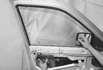

Держим стекло нашей Lada Приора и вынимаем его.
