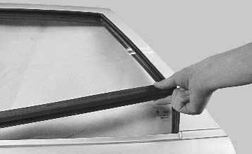

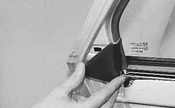

Потом снимаем окантовку двери.

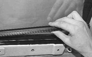

Сначала снимаем внутренний уплотнитель.
Затем наружный.

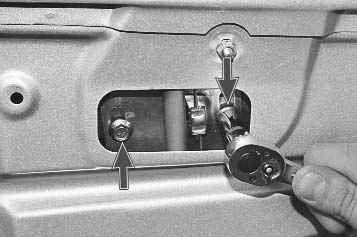

Поднимаем или опускаем стекло так, дабы было возможно открутить болты фиксирующие обойму стекла. После этого откручиваем два болта обоймы к ползунку.

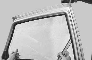

Приподнимаем переднюю часть и вынимаем стекло нашей Lada Приора.
