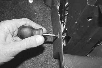

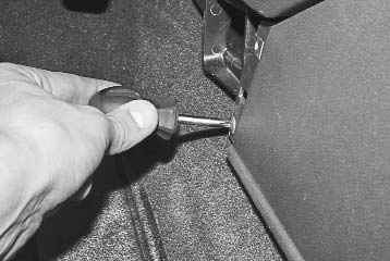

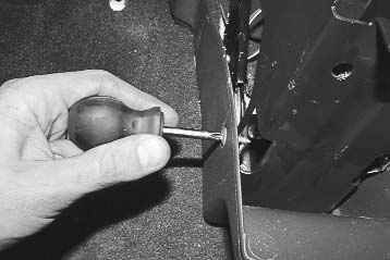

Слева и справа надо выкрутить винты экранов.
И снять их.

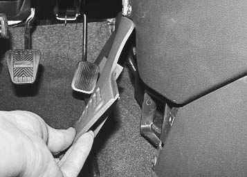

Верхняя облицовка впереди с двух сторон крепится винтами. Их откручиваем.

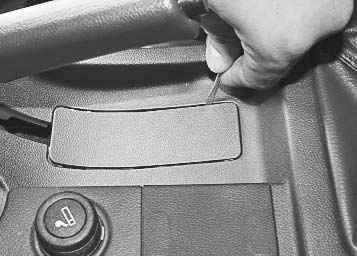

Немного поддеваем.

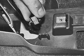

Заглушка снимется.

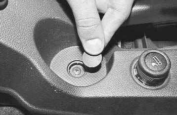

В нише для стакана заглушку снимаем.
Откручиваем винт.

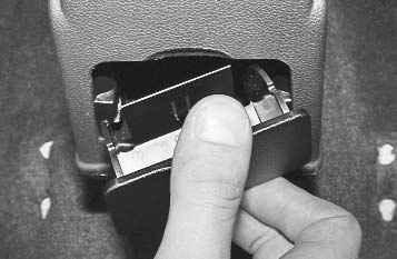

Отверткой поддеваем пепельницу.
И снимаем ее. Это задняя пепельница.

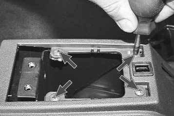

Там откручиваем два болтика.
Потом откручиваем болты крепящие облицовку к панели приборов.

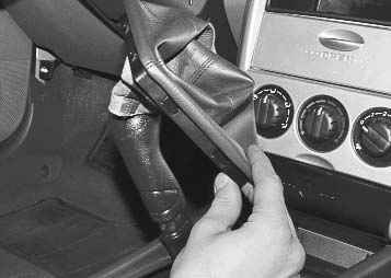

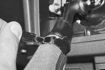

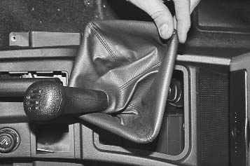

Чехол переключения коробки передач снимаем.
Выворачиваем чехол. Там чехол приклее к рычагу липкой лентой. Размотаем ее.
Чехол с рычага после этого можно снять.

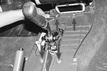

Нижняя облицовка держится на четырех болтах. Откручиваем.
Слева и справа еще два винта.
