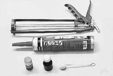

Чтобы заменить лобовое стекло на Lada Приора ВАЗ 2170 нужны нож и шило, отвертка, а также туба с клеем, очиститель грунта, наконечник тубы.

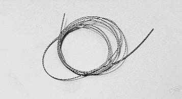

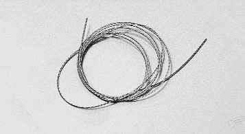

Дабы снять вклеенное стекло отлично подходит стальная струна.

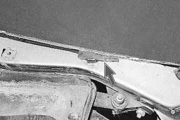

Приступаем к работе. Опускаем впереди стекла. Снимаем облицовку с передних стоек и капот. Потом нужно снять накладки рамы ветрового стекла.
Снимаем слева регулировочный клин. Потом справа.

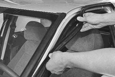

Снимаем уплотнитель двери.

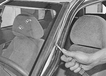

Поддеваем край.

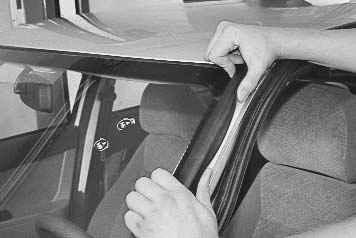

Снимаем боковую накладку. Идем на вторую сторону и повторяем процедуру.

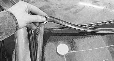

Уплотнитель ветрового стекла снимаем.

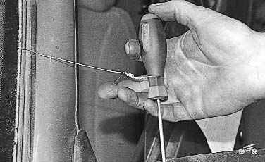

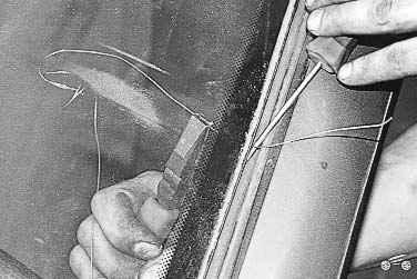

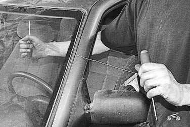

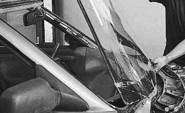

Поддеваем стекло отверткой. Протыкаем клевой шов. С помощью шила протягиваем струну в отверстие.
Закрепляем отвертки на концах струны. Будет удобнее работать.
Распиливаем клеевой шов.
Стекло с Lada Приора можно снять.

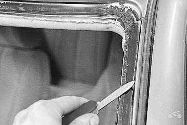

Чистим все от клея. На новое стекло ставим уплотнитель.

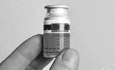

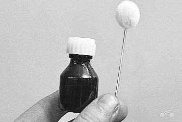

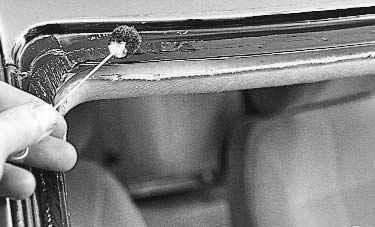

Наносим активатор.

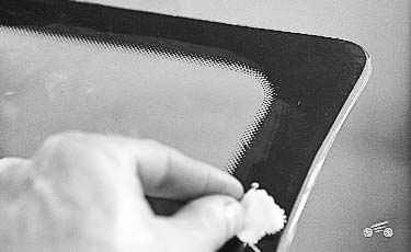

Везде по периметру.
Потом грунт.
Проемы не забудьте.

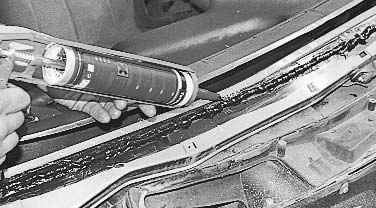

Наносим клей.

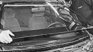

Ставим стекло с уплотнителем на машину.
Регулируем и фиксируем.
